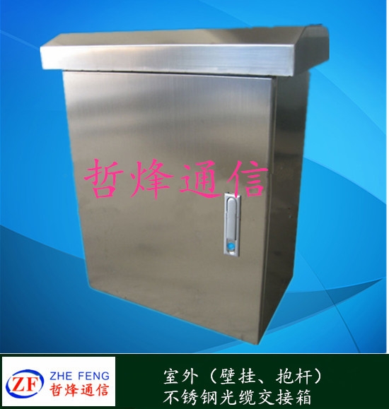

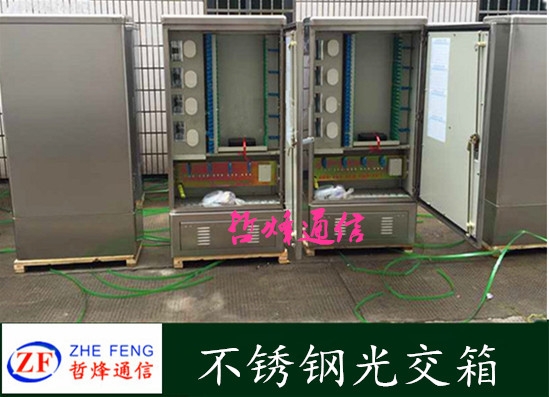

一、光缆交接箱是为室外主干层光缆与配线光缆提供安装、成端、跳接、的机架式硬件交接设备。将光缆引入光缆交接箱后、经光缆固定板固定、使其光纤端接、配纤后,再用两头快速链接器将主干层光缆和配线层光缆连通。并具备光纤测试、维护及安装分光器等功能。将一根纤芯中的光束,通过物理通道,广播到多个纤芯中。提高主干光纤的利用效率,减少主干光纤的对数。

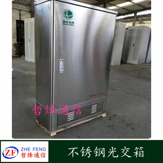

材质选定:材质选用特点IP65级不锈钢和玻璃纤维增强不饱和聚酯塑料制成。
1.1、箱体采用高强度不锈钢板制成,强度高,防老化,抗腐蚀,并能抵御意外或恶性破坏
1.2、箱体所有边角全部使用专用圆角成型模具成型,表面处理采用拉丝或静电喷塑,外表美观。
1.3、箱体采用高强度的国际航空材料SMC(玻璃纤维增强不饱和聚酯塑料)经高温模压而成,使用寿命长,防老化、抗辐射;表面不需任何防护,具备全天候防护功能
二、配置方法:
1.1、采用12芯熔接配线一体化模块。
1.2、适合FC、SC、LC、ST光纤适配器的安装。
1.3、有可靠的光缆固定和接地保护装置。
1.4、适合于单芯和带状光缆的成端。
1.5、有效做到移动、联通、电信三网合一。大大节省了施工空间和施工强度。
1.6、箱体防护等级达到GB/T4208-1993标准中IP65等级要求。
1.7、美观大方,线条清晰,防腐防水性能好,使用寿命长。

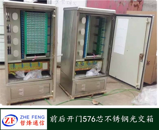

1.7、光缆交接箱规格:48芯、72芯、96芯、144芯、288芯、360芯、432芯、576芯、648芯、720芯、864芯、1152芯。
三.功能要求:
1. 光缆固定与保护功能
应具有光缆接入,固定和保护装置。该装置将光缆引入并固定在机架上,保护光缆入缆中纤芯不受损伤。光缆金属部分与机器绝缘,固定后的光缆金属护套及加强芯应可靠连接高压防护接地装置。
2. 光缆终接功能
应具有光纤终接装置,该装置便于光缆纤芯及尾纤接续操作、施工、安装和维护。能固定和保护接头部位平直而不位移,避免外力影响,保证盘绕光缆纤芯、尾纤不受损伤。
3.调线功能
通过光纤跳线连接器接头。能迅速方便地调度光缆中的纤芯序号及改变光传输系统的路序。
4.光缆纤芯和尾纤的保护功能
光缆开剥后纤芯有保护装置并固定后引入光纤终接装置。
5.容量
每机架容量和单元容量(按适配器数量确定)应在产品企业标准中作出规定,光纤终接装置,尾纤盘线装置,适配器卡座,尾纤及适配器,在满容量范围内应能成套配置。

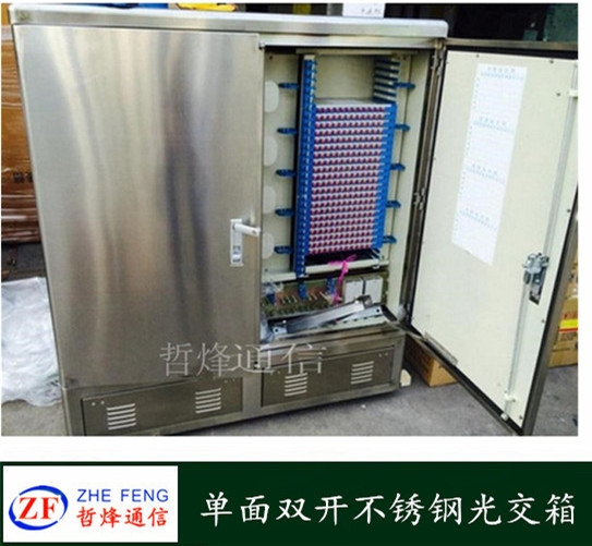

1、门锁的使用方法:
1.1、开门: 把钥匙尾端插入门锁盘中间堵塞中,逆时针旋转半圈,按下PUSH即可打开箱门。
2、光缆的引入
2.1光缆的引入在设备正面进行,设备底板有若干敲落孔,光缆引入时可将使用的孔敲开。
2.2 引入光缆后,用随机附件中的密封腻子将光缆孔堵牢。
2.3 光缆引入后,对主干光缆,打开光缆分支盒,用喉箍将光缆固定可靠,再固定好加强芯,并在此将光缆开剥,开剥长度约2米,开剥后的纤芯分别用纤芯护管穿入保护, 再将光缆铠装层和加强芯分别引出接地。对配线光缆,可以直接上固定板用喉箍将其固定可靠,然后开剥、接地,去除松套管,套上纤芯护管。
2.4 主干与配线光缆纤芯分别从下横梁左侧孔穿入,在箱体左边适当位置自下而上用尼龙扎带依次固定,待进接续模块的熔接盖板。过路光缆纤芯则进右侧盘纤板后面的过路纤存贮熔接装置(翻转开盘纤板后就是过路纤存贮熔接装置)。
3.1 拉出一体化熔配托盘,扣开托盘上的保护盖,卸下熔接盖板;
3.2 按色谱顺序将尾纤活动连接头成端下层基座适配器相应端口,并将尾纤自然盘绕(注意:纤芯在所有转弯处的曲率半径不小于40mm)引至上熔接盖板缆口;
3.3 盖上熔接盖板。
4、光纤的熔接
4.1 将箱体左侧已固定的主干和配线光纤引入熔接盖板,根据一体化托盘拉出的位置预留一定长度,以保证一体化托盘能轻松地推入,入口处用尼龙扎带固定;
4.2 从熔接盖板中间的缆孔处引入尾纤;
4.3 将尾纤和外缆纤芯一起在盖板的外圈上整齐地盘绕、固定,将裸纤引入熔接芯片处进行熔接,熔接时,熔接点用热缩套管热缩保护,熔接完成后,盖上保护盖。
