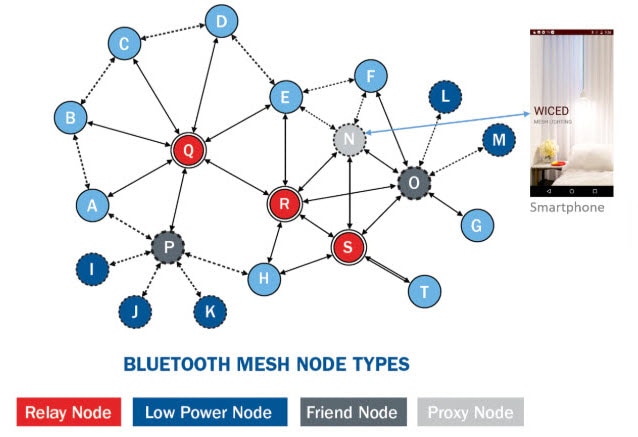

在蓝牙规范中网格节点分为四种不同的类型:中继、低功耗、友邻和代理(图1):
图1:蓝牙网格网络包括的所有节点类型:中继、低功耗、友邻和代理(来源:Cypress)
  • 中继节点:这类节点需要始终保持唤醒状态,因此功耗更大一些。其功能是接收和转发跨网络的消息数据包。在照明的例子中,中继节点会由主电源供电,因此不会出现供电的问题。
  • 低功耗节点:这类节点通常采用电池供电,而且大部分时间处于节电的休眠模式。
  • 友邻节点:低功耗节点通常会匹配一个友邻节点。按照规则,这个节点会存储并转发一些数据包。低功耗节点的一个例子就是室外环境光传感器可以在黄昏和黎明时控制室内的照明。
  • 代理节点:这些节点支持非BLE兼容的设备接入到网格网络中,采用的是蓝牙通用属性(GATT)概要接口。
网格网络采用广播到所有(broadcast-to-all)或泛洪(flooding)技术将消息数据包发送到网络中的每个节点,直到确认消息到达目的地。消息可以针对单个节点、节点组或所有节点。例如,可以使用一组寻址消息来打开餐厅内的所有灯,每个灯接收命令时几乎没有延迟。发布和订阅技术可以链接网格网络中的不同节点类型,餐厅里的灯光可以通过网络预设为打开或者关闭,这些命令可以由房间内的照明开关系统发布。
