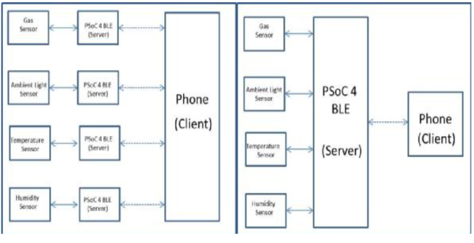

      无线传感器网络通常作为网状网络和枢纽网络(见图1)。枢纽网络包括可以放置在相同位置的所有传感器。每个传感器需要连接到单个BLE外围设备(服务器)来处理数据并将其发送到BLE中央设备(客户端)。网状网络采用可以远程定位传感器的拓扑结构。网格中的每个节点都需要连接到BLE外围设备(服务器),所有这些外围设备都可以连接到BLE中央设备(客户端)。
图1:传感器网络拓扑结构
网状网络中枢网络 枢纽网络

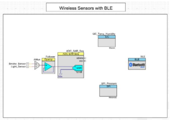

     内置BLE功能的处理器的灵活性和丰富资源,使传感器能够与单一BLE设备连接。图2是使用PSoC Creator的典型配置。PSoC Creator是一个用于围绕PSoC架构开发应用程序的IDE。图中显示的是模拟和数字传感器接口以及BLE子系统。该配置展示的是用于感测烟雾、光照强度、温度、湿度和压力的典型工业数据监测系统。配置中的每个组件都有一个关联的应用程序编程接口(API),开发人员可根据需要访问这些组件。每个组件还有一个与其相关的数据表对组件的可用配置进行说明。
图2:PSoC Creator项目 – 包含所有必要组件的顶级设计

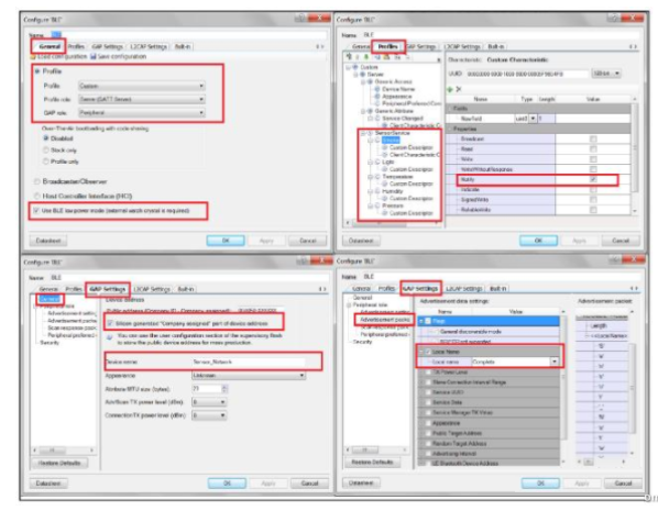

    BLE组件在其GAP层中被配置为从设备。这使任何BLE设备(如BLE手机)都可以扫描此设备,在BLE从设备包含其名称广播时被BLE手机连接。此外,在其GATT层中,BLE设备被配置为具有自定义配置文件的GATT服务器。下面将讨论BLE低功耗特性在该组件内启用。名为“Sensor Service”的单一服务具有5种不同的特性,用于采集每个传感器的数据。每个特性都具有通知功能,可以将传感器数据作为通知发送。
BLE中的一切都作为“-活动”处理。BLE堆栈提供处理这些事件的“定义”。以下代码片段展示了其中一部分活动的运行。

图3:BLE组件配置
