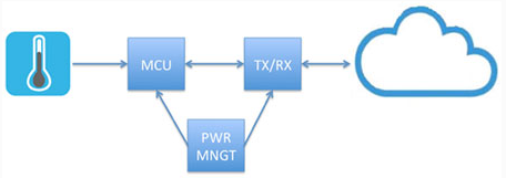

图 1: IIoT 温度传感器的基本功能要求
      考虑图 1 中所示的简单温度传感器设计。此图突出显示了需要为将自身的数据存储在云平台上的电池供电型温度传感器设计的基本功能块。微控制器 (MCU) 会按预设的时间间隔轮询温度传感器,然后使用无线设备建立通信链路并向负责接收数据的云应用程序发送数据。对设计工程师而言,在选择要使用的元件时需要做出很多个人决定,这些决定会影响物料清单成本。例如,温度传感器可能包括专用的温度传感器(例如Analog Devices 推出的畅销 TMP36 系列),或者更加全面的温度、湿度和气压组合传感器(例如 Bosch Sensortec BME280),或者 Epcos-TDK 推出的普通表面贴装 PTC 热敏电阻器。成本只是其中一个考虑因素,还需要考虑精度、容差和接口方法。选择的传感器还会决定 MCU 规格。如果使用经济实惠的热敏电阻器,在所需的温度范围可能无法与温度呈线性关系,因此需要通过软件执行某种程度的斜率计算。尽管实现此目的所需的 MCU 资源数量是最少的,但仍需要加以考虑。从另一个极端来看,BME280 需要与主机 MCU 进行 SPI 或 I2C 通信,因此需要使用一个具有这些接口功能并能够控制传感器和处理更多数据的设备。

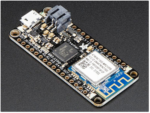

完全集成的紧凑型 SBC 的一个很好的例子是 Adafruit Feather M0 Wi-Fi(图 2)。
图 2: Adafruit Feather M0 Wi-Fi 单板计算机。
      Adafruit Feather M0 Wi-Fi 的重量仅为 6.1 克,尺寸仅为 2.1 x 0.9 x 0.3 英寸,配有采用 QFN 封装并以 48 MHz 频率运行的 Microchip ATSAMD21G18 MCU 以及 256 kB 闪存和 32 kB SRAM。这款采用 Arm® Cortex®-M0 的设备提供了 20 个可用的 GPIO 引脚、8 个 PWM 端口、10 个 12 位的模拟输入和 1 个 DAC。外设的串行通信接口包括 SPI、I2C 和 UART。板载 Diodes Inc. AP2112K-3.3 3.3 VDC 稳压器的峰值电流能力为 600 mA,允许整个开发板通过微型 USB 连接器供电。逻辑电平保持在 3.3 VDC,因此如果连接到任何 5 VDC 设备,需要使用电平位移器。此外,该板也可以通过 3.7 VDC LiPo 电池和微芯片 MCP7331T-2ACI/OT 充电器 IC 结合供电。已通过类型审批的 FCC 认证微芯片 ATWINC1500 模块配有集成天线,可进行 2.4 GHz、802.11 b/g/n Wi-Fi 通信。在正常工作条件下,MCU 的板功耗约为 10 mA,无线模块传输期间的板峰值功耗为 300 mA。

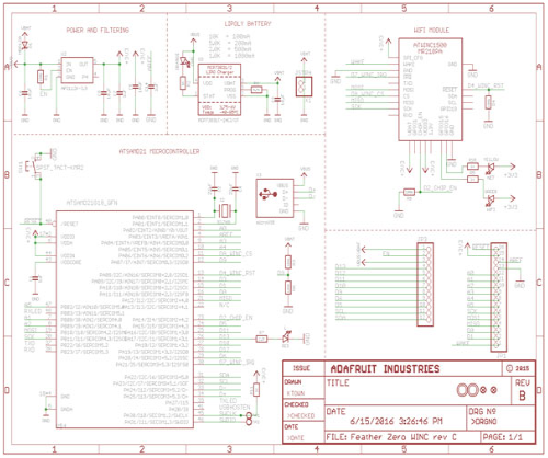

Adafruit Feather M0 Wi-Fi 示意图如图 3 所示。
图 3: Adafruit Feather M0 Wi-Fi 示意图。
该板的 BOM 包括一个 32.768 kHz 的晶体、四个 LED 以及几个电阻器和电容器。
     具有 USB 引导程序的 MCU 允许使用畅销的 Arduino IDE,为 Feather 产品的软件开发提供了便利。使用这种方法可以快速开发应用程序,而紧凑的 Feather 板可轻松集成到早期小批量生产的测试版新产品中。专业开发人员无需使用 Feather 的 Arduino USB 串行程序和调试功能,相反,他们可以选择使用 Atmel 软件框架 (ASF),此框架使用位于板下侧的 SWDIO/SWCLK 引脚。

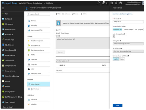

图 4: 设置新的 Azure IoT 中心实例。

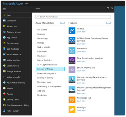

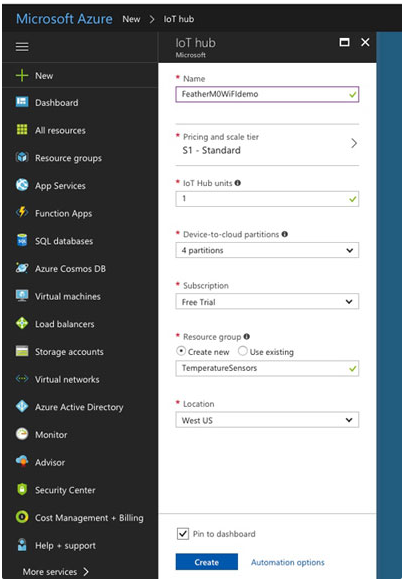

点击仪表板页面顶部的 + New(+ 新建)按钮并选择 Internet of Things(物联网),然后选择 IoT Hub(物联网中心)。随后即可指定您的 IoT 中心参数(名称和资源组),如图 5 中所示。
图 5: 在 Microsoft Azure 中设置 IoT 中心功能。
此设置过程的最后一个阶段是在 IoT 中心内创建一个设备。如图 6 中所示,添加 Device ID(设备 ID)为 TempSensor1 的设备。勾选方框并保存后,会自动生成设备密钥。当运行 Feather 草图之后,您将需要此设备的主密钥。在这一点上可能会产生混淆,因为 IoT 中心和每个设备都有自己的主密钥。主密钥是在系统提示输入连接字符串时需要输入的密钥(图 8)。
图 6: 将 Feather 温度传感器作为设备添加到 IoT 中心。

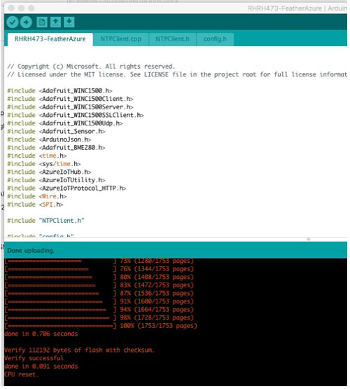

要使用演示草图,您必须将库清单添加到您的 Arduino IDE 环境中。请注意,对于 Azure 库 AzureIoTHub、AzureIoTUTIlity 和 AzureIoTProtocol_HTTP,您需要安装 1.0.21 版,否则草图会出现编译错误而无法运行。此外,如果您决定不使用 BME280 传感器但使用仿真的数据,您仍需要包含该传感器的库。不仅如此,默认情况下,草图还会假设您要使用的是物理传感器。如果希望仿真数据,您需要将 config.h 文件中的标题行更改为“#define SIMULATED_DATA true”。
图 7 突出显示了完整的库清单,屏幕的底部表明成功编译了草图并已将其上传到目标 Feather M0 板。
图 7: 显示了库清单并表明已成功上传的 Arduino IDE。

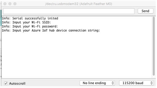

上传了草图之后,您需要切换到 IDE 的串行监视器。当写入草图时,需要通过串行监视器输入 Wi-Fi 访问详细信息和 Azure 连接字符串(图 8)。
图 8: 输入 Wi-Fi 和设备连接信息。

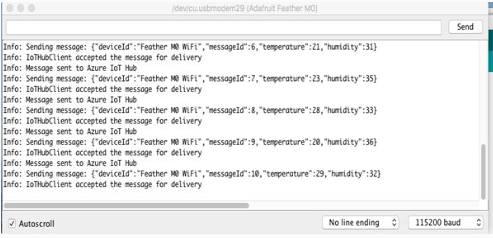

在输入上述详细信息之后不久,您应当会在串行监视器上看到确认信息,表明已建立 Wi-Fi 连接。随后,Feather 应当开始向 Azure IoT 中心发送数据,如图 9 中所示。在本例中,我们一直在使用仿真的数据。
图 9: 显示正在从 Feather M0 Wi-Fi 发送消息的串行监视器。

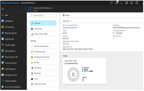

当 Azure 物联网中心开始接受消息之后,您可以检查以确保正在接收消息。图 10 显示了物联网设备总结,其中显示了接收到的消息的数量。
图 10: 显示消息总结的 Microsoft Azure IoT 中心。

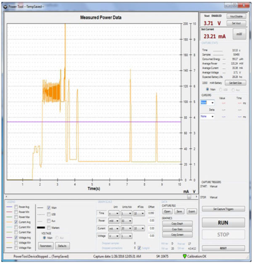

ATWINC1500 也提供了几乎同样多的节能资源,包括此应用说明中的一节专门介绍。在 Feather M0 Wi-Fi 教程中,Adafruit 展示了电源监视器的使用方法,以说明 Wi-Fi 模块的功耗差异(图 11)。
图 11: Feather M0 Wi-Fi 板功耗。
    图 11 中的橙色线代表 Feather M0 Wi-Fi 板的整体功耗。紫色线表示 LiPo 电池的电源电压。请注意无线电的运行产生的尖峰,第一个尖峰包含接入点的链路设置。在所进行的通信的范围以外,静态电流约为 22 mA,表明 MCU 的电流约为 10 mA、Wi-Fi 模块的电流约为 12 mA。了解预期的最终产品的潜在用途有助于确定可实现的节能水平。例如,如果每分钟只需测量一次温度,并且执行温度测量和与云应用通信需要 5 秒钟时间,则可据此将设备的休眠时长设置为至少 55 秒钟,从而让设备在 91% 的时间内处于深度休眠模式。其他节能方法可能需要执行多次温度测量才能通过 Wi-Fi 发送测量结果,也可能只在温度读数不同于上一次的测量结果时发送测量结果。
