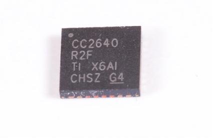

      不过,Bluetooth 5 无线链路的实际范围到底是多少?通过使用全新的 125kbps 编码物理层 (PHYsical)格式,TI 此前曾演示过基于两个 SimpleLink™ Bluetooth 低能耗 CC2640R2F 无线微控制器(MCU)LaunchPad™开发套件之间 1.6km 的室外范围,而这个范围实在是令人印象深刻。那么,我们为什么不在 CC2640R2F 无线 MCU 数据表中明确提出 1.6km 范围的技术规格呢?
      来之不易的微型芯片:CC2640R2F 无线 MCU 提供数个封装选项,其中包括一个 2.7mm x 2.7mm 的芯片级封装(WCSP)
