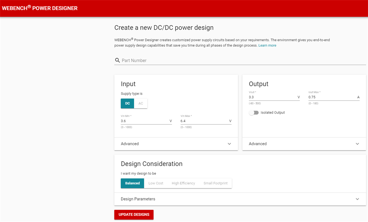

         在我们的示例中,每节电池的平均电压约为3.0 V。新电池的初始电压约为3.2 V,完全放电后电压可降至2 V以下。假设每节电池放电降至1.8 V且新电池的电压为3.2 V时,请将这些参数输入WEBENCH Power Designer(图2)。
图2:在WEBENCH Power Designer中输入的设计规范
        在WEBENCH®PowerDesigner搜索工具中使用3.6 V最小输入电压可产生51种可能的器件,但TPS62840并非其中一种。 这是为什么?

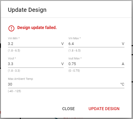

  • TPS62840 WEBENCH Power Designer型号的VIN为3.2 V 到6.4 V、IOUT_MAX = 0.75 A 和 VOUT = 3.3 V(图3)。
图3:输入电压过低时的故障消息
由于最小VIN低于VOUT,设计更新失败。此设计未通过WEBENCH的首检。

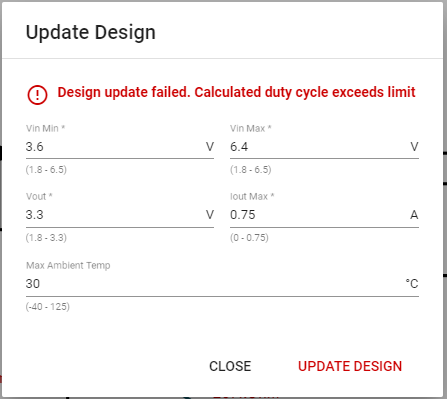

  • TPS62840 WEBENCH Power Designer型号的VIN为3.6 V 到6.4 V、IOUT_MAX = 0.75 A 和 VOUT = 3.3 V(图4)。
图4:占空比过高时的故障消息
         该设计不会更新,因为计算时的占空比包括高侧MOSFET RDSON和电感器DCR等损耗。此处,占空比值大于99.9%。此设计未通过WEBENCH的复检。

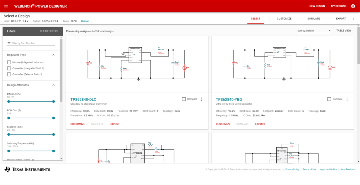

  • 在VIN为3.7 V 到6.4 V、IOUT_MAX = 0.75 A 和 VOUT = 3.3 V的TPS62840 WEBENCH Power Designer上选择设计界面(图5)。
图 5:WEBENCH Power Designer中显示的TPS62840
最后一个示例显示了TPS62840,因为此设计通过了两次检查。
