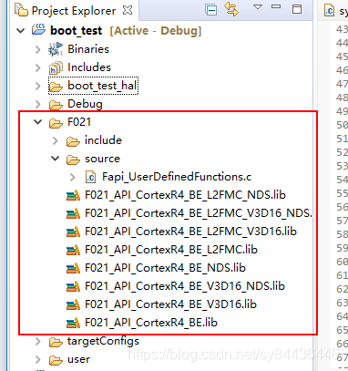

1.新建CCS工程
按TMS570学习1中的流程新建工程boot_test。

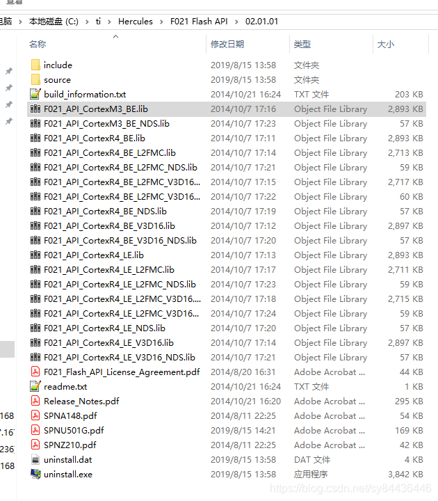

2.安装F021库
在TI官网下载F021库,HERCULES F021FLASHAPI,下载后是一个exe,安装完后是下面这样
include:API接口的头文件
source:用户自定义的回调,只有一个Fapi_UserDefinedFunctions.c文件,文件中只有一个函数Fapi_serviceWatchdogTimer,根据描述,这个函数会在擦除,写和读时被调用,可以在函数中喂狗,防止flash操作时间太长导致复位。
lib文件:lib文件分三类,M3_BE,R4_BE和R4_LE,BE是大端模式,LE是小端模式,我们用的TMS570是大端模式(可以通过读ENDIAN_REG寄存器得知),所以我们使用R4_BE。
SPNA148.pdf:这个文档是操作flash的例子,里面有操作代码和流程图
SPNU501G.pdf:这个文档是API说明
3.移植F021库
将include目录,source目录,R4_BE后缀的lib文件拷贝到工程中,在工程中添加头文件路径

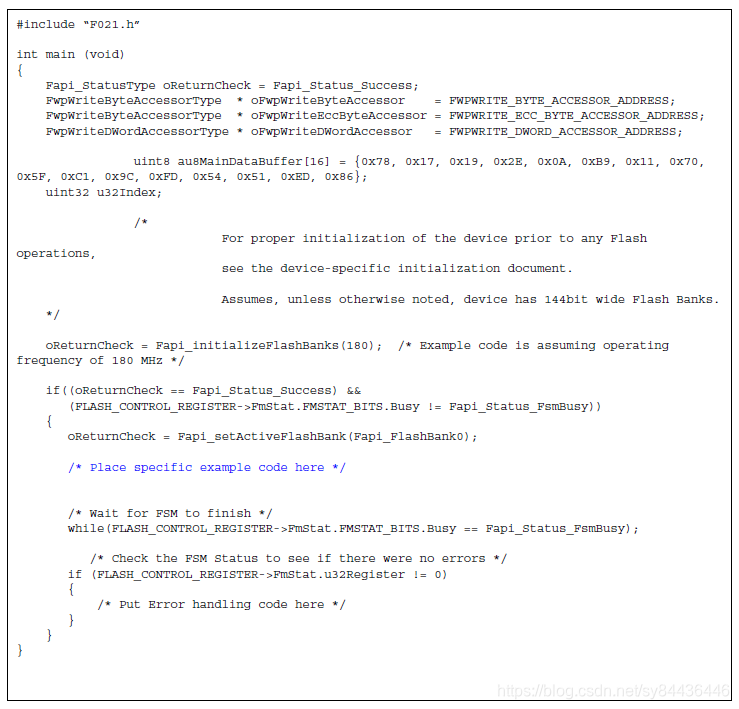

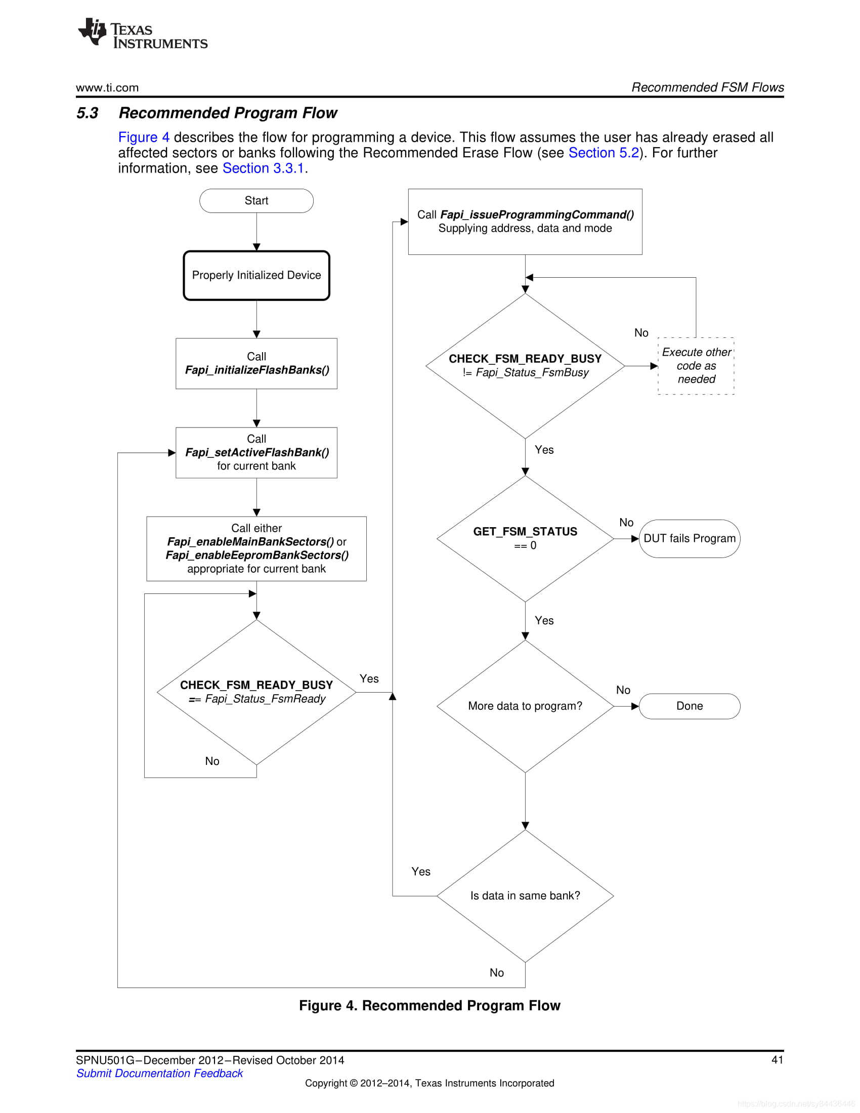

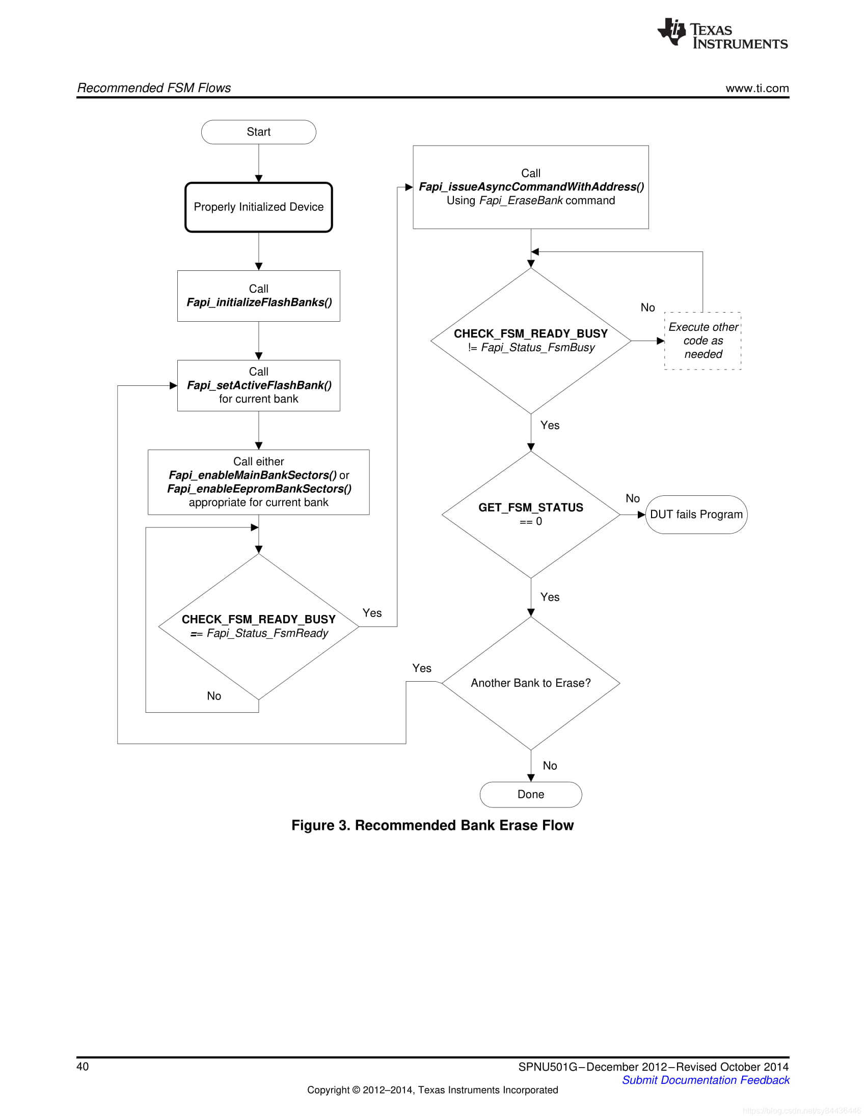

参考SPNA148.pdf中第三章的程序模板和SPNU501G.pdf中第5章的流程图编写flash操作函数,如下是flash操作的程序模板:
扇区擦除流程:
块擦流程:
编程流程:
