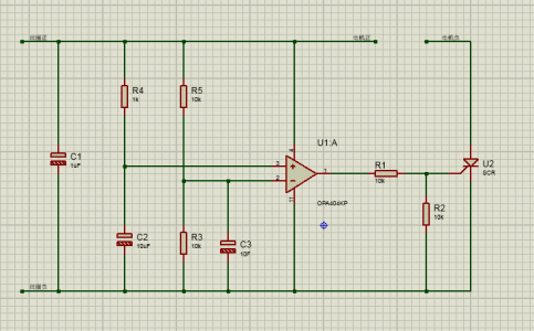

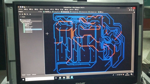

该充电装置能感应到小车后,自动为小车充电一分钟,小车在充电完成之后向前水平直线行驶,直至能量耗尽。本装置采用了高频电磁感应,产生137KHz的高频电磁,利用一定匝数比的线圈做接受器,为超级电容充电,充电完成后,再利用可控硅导通后造成的电路短路,从而使小车电机接入电路,超级电容放电驱动小车电机,从而使小车运动。
以下是报告原文:
无线充电电动小车(C题)
摘要:无线充电技术发展至今在电子领域已经被深入研究应用,虽然还未曾大范围普及,但在消费电子领域的发展已经取得不错的成绩。本作品是设计并制作一个能够无线充电的电动小车。该充电装置能感应到小车后,自动为小车充电一分钟,小车在充电完成之后向前水平直线行驶,直至能量耗尽。本装置采用了高频电磁感应,产生137KHz的高频电磁,利用一定匝数比的线圈做接受器,为超级电容充电,充电完成后,再利用可控硅导通后造成的电路短路,从而使小车电机接入电路,超级电容放电驱动小车电机,从而使小车运动。
关键词:铜线圈充电 超级电容

(2)超级电容的选择
按题目要求:需要5V,1A电源。
电源利用率大概在60%左右,则I’=0.6I,由公式U=Q/C得:Q=I’*t=0.6A*60s=36C,此时电容C=36/5=7F;假设小车运动之后,负载消耗电压1V,U’=5-1=4V,消耗Q’=U’*(I-I’)=1.6C,此时ΔU=1.6/7=0.22V,即小车运动之后将要消耗0.22V电压,剩余U’’=4-0.22=3.78V,小车运动电压一般在在3~6V,符合小车运动所需电压。
由以上计算公式得:超级电容的规格要达到7F,可在淘宝上购买两个5.5V/4F的超级电容。
(3)断开无线充电的方式
方案一:采用单片机断电:
单片机操作简单,控制时间段的程序不难,在单片机内判断时间到了之后,就使小车前进,从而可以停止给小车充电,小车利用超级电容储蓄的电能前进,直至电能耗尽。但单片机也需要供电才能运作,即会消耗超级电容的电能,这样使得小车可用电能不足,前进距离减小;且超级电容提供的电能无法使单片机正常运作。
方案二:利用可控硅
利用可控硅的导通特性来控制,当超级电容储蓄电压达到可控硅的导通电压后,可控硅打开,导致电路短路,从而使电机接入电路,电机启动,小车前进。
(4)方案的决定
我们最开始准备采用第一种方案,这种小车使用比较方便,但是这种小车在平地前进的速度只能到达0.1m/s,小车重量大,轮胎摩擦也较大,如果要驱动该小车,就需要驱动四个电机,每个电机是3V/1A的规格,四个电机就需要4*3*1=12W的功率,否则将无法带动,而电源只能提供5*1*60=300J的电能如此所需电机的功率较大,在短时间内充电无法实现运动条件,很难达到题目要求;
第二种方案,不需要我们制作,电机消耗功率也低,重量也轻,只需要提供少量电能就可以。但因准备不充分,无法在规定时间内购买到相称的四驱电动小车,只得放弃此方案。
第三种方案,需要我们自己制作车身,轮胎是采用两个第一种方案的组装小车的轮胎当做后轮,用后轮提供整个车身的动能,这样所需要电机的功率是第一种的1/2,而且车身重量相较于第一种轻,斜面运动的电能也消耗较少。
经过对题目的分析和队员间的商量,我们最终选定方案三的小车和两个5.5V/4F的超级电容。单片机具有很好的控制效果,但需要另外的电路板来连接到小车上,增加了小车的重量,小车消耗的电量将增加,而可控硅只需要改动电路就行,但是时间把控不是很强。综合考虑之后,我们选择理由可控硅来控制充电时间。

4.2超级电容充放电切换电路
在发射器输出高频电磁为超级电容充电的过程中,由于电源内阻作用,电源两端的电压缓慢升高,此时£1=R4*C2=0.01,£2=R2//R3*C2=0.005,£1<£2,可控硅U2没有达到触发脉冲,即U2不能导通,电机不能转动;在结束充电之后,电路中对C2的充电不能立即停止,C2将会继续充电,C2存储电能将会高于C3,最终将导致£1>£2,达到可控硅触发条件,此时可控硅将导通,电机接入,电机启动。
