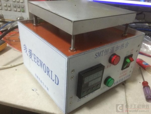

12月份最后一周了,转眼2018年就过去了,在这里我要为2018年画上圆满的句号,这也是2018年的最后一个DIY!!!
今天我就要打造一台恒温加热台,身为电子行业的人,都离不开焊接,现在都是小的贴片阻容器件,用烙铁去焊接太麻烦了,器件多点,10块板子要焊4--5天(业余时间),如今SMT越来越兴盛。比如在某厂开个钢网也就百十块钱。回来用锡膏一刷,摆好器件,放在加热台上,分分钟搞定。(对于单面板来说,要是双面板也一样,刷好锡膏,摆好器件,然后用风枪吹,但是风速一定要控制好,不然器件都吹飞了)
我个人觉得,恒温加热台很实用。网上也有买的,好一点的都要500开外。所以我自己决定DIY一台,算算成本,也就100多块钱左右,(对于我自己来说,有的东西都是公司不要的,垃圾堆捡来的)加热板和固态继电器50元,温控表头50元,剩下的季后都是手里有的。

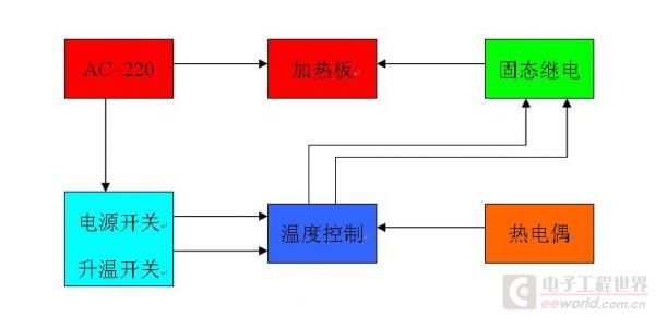

我先把这次的原理框图和电路图分享大家,欢迎大家可以复制,又有建议欢迎提出,大家一起讨论。
原理框图比较简单,就是用热电偶采取温度,送给温控表头,然后控制固态继电器,控制加热板。
下面是原理图

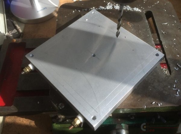

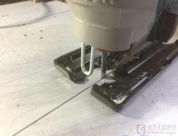

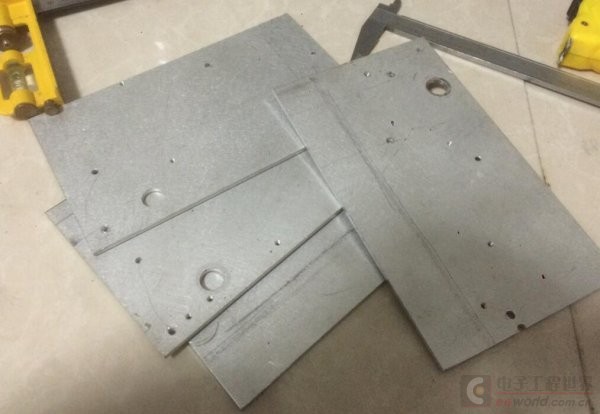

把铝板固定好,开始切割
原本设计成20x20cm的,但是铝板不够长,只能缩小尺寸了。

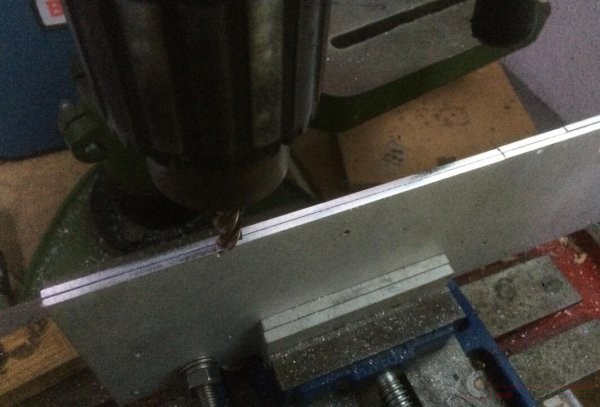

用锯子切的肯定会有凹凸不平的,接下来就用铣刀开始一点一点的铣平。
再切,最后4块板子出来了
但是上面已经是千疮百孔了。。。。。对于我来说,无所谓,总之是DIY嘛。废品利用而已。

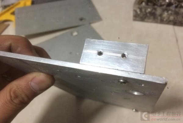

第二步

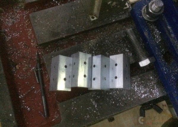

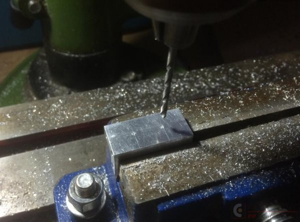

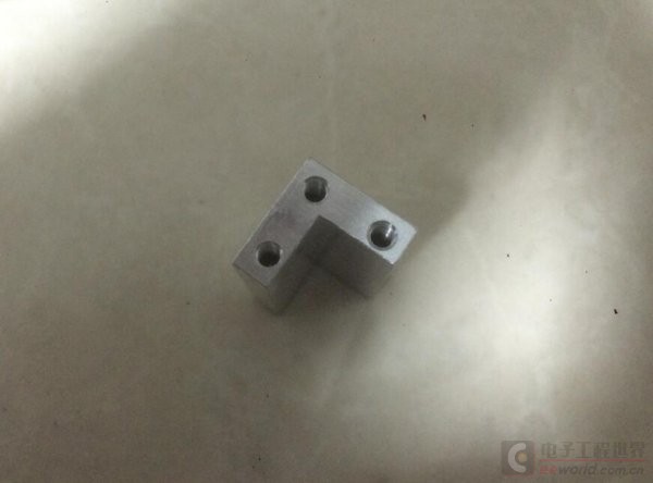

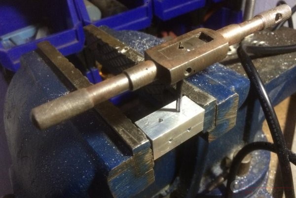

考虑铝板的拼接问题,在这我就采用角码来连接,这也是在公司垃圾堆里面找到的,之前不晓得干嘛的,刚刚好做90度角码。上下有孔,中间没有孔。自己开孔。
画好尺寸,钉好点,开始打孔
一共是8个角码。先弄了4个。剩下是一样的过程。

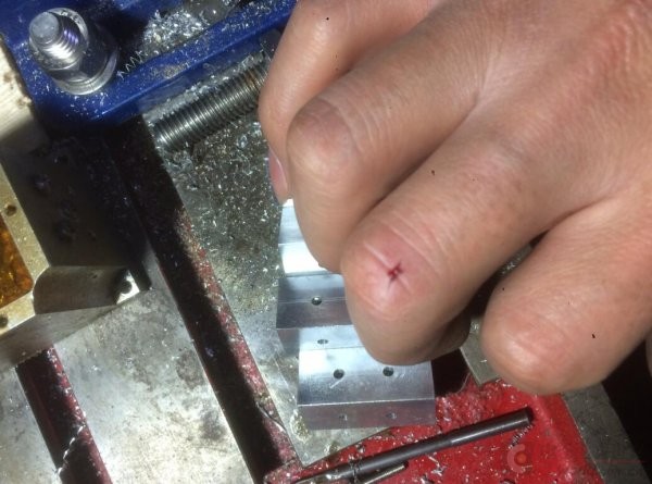

孔开好了,开始攻丝
4个角码攻丝完成,这次感觉手有点疼
一看,不知怎么搞的,出血了。感觉每次DIY都必须留下点伤疤。

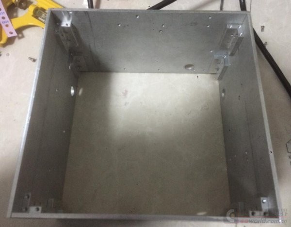

第三步
这个比较简单,就是安装和沉孔了
先安上一个角码。感觉尺寸刚刚好。
接下来就需要沉孔,采用沉头螺丝安装,这样比较美观些。
8个角码,安装完成!!!我的加热台的雏形基本出来了。

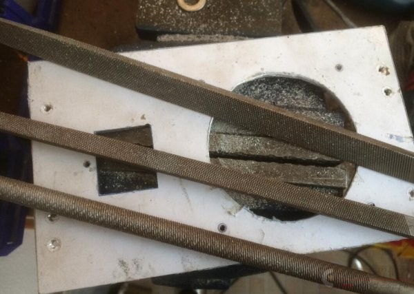

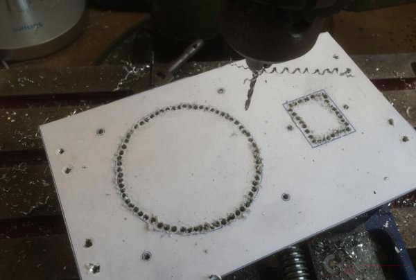

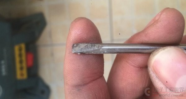

进行到此,就熬加工前后面板了。首先采用打孔的方式扣掉面板,结果由于 3mm的铝板太硬了,打好孔,还是抠不出来。。。非常尴尬。。。。。。
要是薄一点的用钳子搞搞,就能下来了,这次真的弄不动。有办法,之前有断的铣刀,剩下的刀柄,来做一个钢凿子。
用我的砂轮机打磨的,这个铣刀柄是钨钢的,很硬,超级难磨。最终还是搞定了。
用凿子切开,很轻松,。。。。
最后在用方挫,圆锉,三交锉各种锉刀来修理。。。前面板也是如此的过程。。。看起来,说起来简单,只有真正去做的才会体会到这里的不容易。

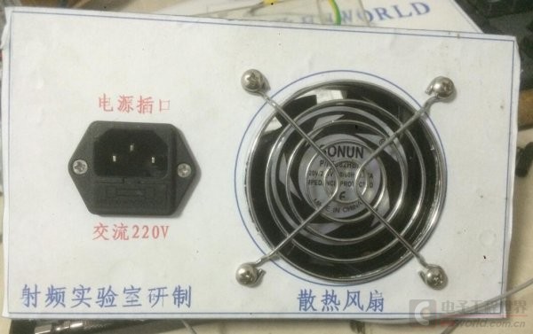

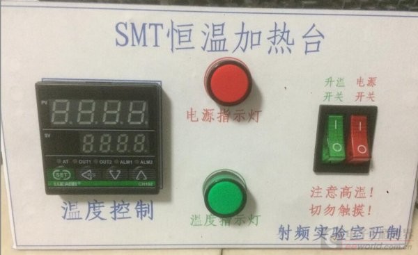

开始设计贴膜,打印,安装前后面板
这是我设计的贴膜,几乎大同小异,都差不多。
前面板贴膜安装
后面板贴膜安装

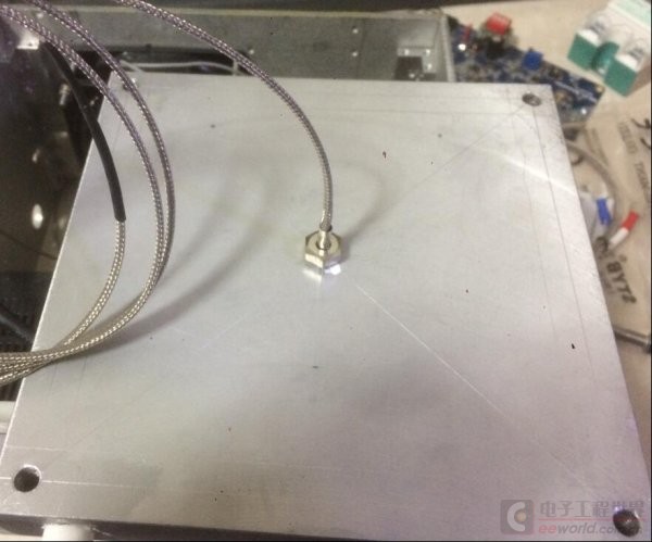

第六步

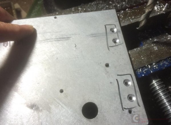

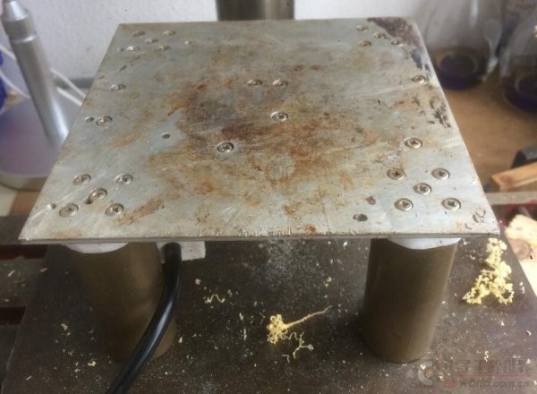

现在就差加热板的安装和固定,买回来的加热板是没有孔的,需要自己加工
四个安装孔,外加一个热电偶的孔。
然后继续攻丝,都是M6的。
热电偶的安装,用来检测温度的,控制继电器的开关。
加热用四个M6的螺丝固定在了5mm后的电木板上,因为电木板隔热性能比较不错。

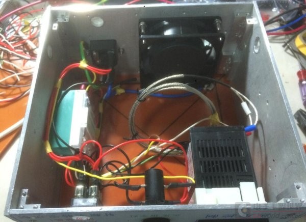

第七步
内部接线,按照原理图接线肯定没问题,一次搞定的,但是内部的线接的太乱了,有时间在改改。主要这个线也是公司扔掉不要的,都被我废物利用了。我感觉咋么这么像捡垃圾的呢。。。。。
确实有点惨目忍睹。。。。车祸现场呀。。。有时间的时候好好改改,但是我确切的说,一次就搞定了。

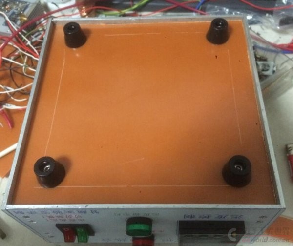

底座的安装
同样采用电木板,这是3mm的电木板。加上4个橡胶角垫。
这样就完全搞定了。。。可以开机实验了。

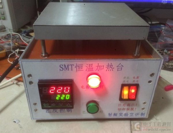

第九步

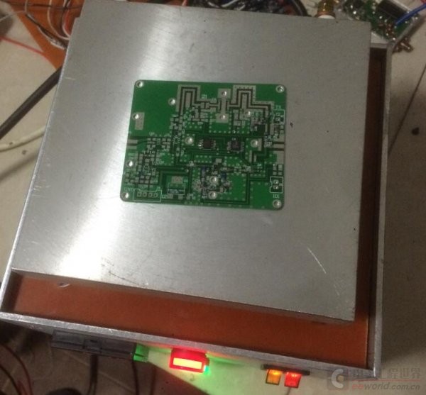

揭晓庐山真面目的时候到了
加电
设定了220度的。几分钟温度达到220度,升温指示灯熄灭,温度恒定在220度了。
这个是2年前DIY的加热台,到此彻底结束了它的使命。
第十步

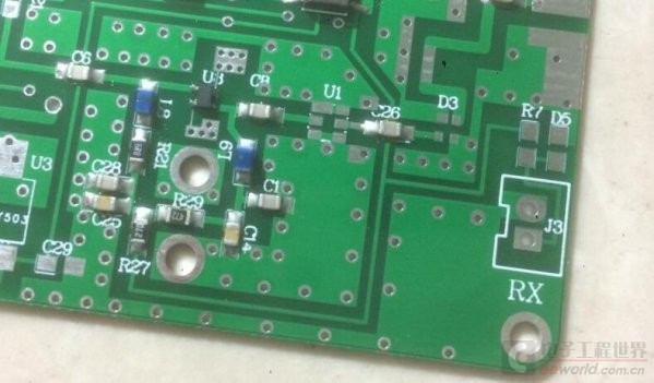

试贴几个元器件
有SO-8的,有sot-343的 0808的封装。
看起来,还是可以的。
