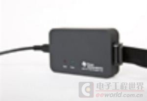

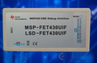

实录16:MSP430新型仿真器进仿真环境失败的问题。
现象:
使用新买的MSP430仿真器(从TI代理商利尔达公司购买),就是下面第一个图中的仿真器,IAR版本6.5。发现每次插上仿真器后的前两次总是进不去仿真环境,一般最少要连续3次以上才能进入仿真环境。
之前一直用的是下面这种仿真器(也是从利尔达购买的,图片是借用的),一直都是随时插上仿真器都可以很顺利的进入仿真环境。但是现在官方已经不生产这种仿真器了,现在是能买到上图中黑色的仿真器。
试验:
咨询了利尔达的技术支持。先是怀疑单片机和仿真器之间的JATG连接线有问题,就直接换成杜邦线连接仿真器和单片机,但是仍然不能一次就进入到仿真环境。于是又到IAR环境下的仿真器配置选项中查看端口是否正确(一般是显示串口号),竟然没发现连接的端口号。就到计算机的设备管理器里去查,查到了仿真器对应的端口号,再回到仿真环境下,这时显示出来了仿真器对应的端口号,选择对应的端口号,顺利地进入了仿真环境。
验证:
每次插上仿真器后,先看看IAR里面有关仿真器的端口号识别出来没有,如果识别出来了,这个时候就能直接进入仿真环境,如果没有识别,需要反复几次进多次仿真才能进入仿真环境。
备注:
MSP430最新的仿真器在IAR6.5环境下使用最稳定。6.5以下的版本新仿真器就不是很好用。
